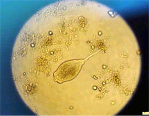

活性污泥法,进水COD150,出口COD30
1、测得SV30为80%
2、二沉池表面飘了一层土黄色的污泥
3、镜检(放大500倍)发现有小口钟虫,但数量不多;未发现轮虫,线虫等。
4、在菌胶团上有丝状物
请问:丝状物是否为丝状菌?是否污泥膨胀?如何解决?
  是否丝状菌膨胀可以以一块菌胶团上的丝状菌根数判断!从你提供的照片看,是丝状菌膨胀。减少曝气,降低MLSS值。
