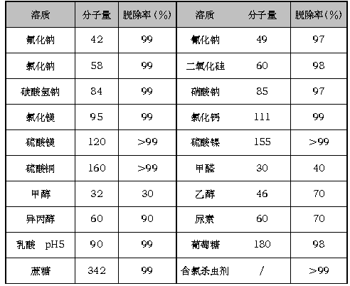

  膜元件的脱盐率在其制造成形时就已确定,脱盐率的高低取决于膜元件表面超薄脱盐层的致密度,脱盐层越致密脱盐率越 高,同时产水量越低。反渗透对不同物质的脱除率主要由物质的结构和分子量决定,对高价离子及复杂单价离子的脱除率可以超 过99%,对单价离子如:钠离子、钾离子、氯离子的脱除率稍低,但也超过了98%;对分子量大于100的有机物脱除率也可达到 98%,但对分子量小于100的有机物脱除率较低。
反渗透膜元件的典型脱盐率

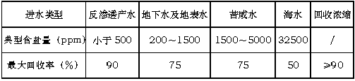

  回收率--指膜系统中给水转化成为产水或透过液的百分比。膜系统的回收率在设计时就已经确定,是基于预设的进水水质而定的。回收率通常希望最大化以便提高经济效益,但是应该以膜系统内不会因盐类等杂质的过饱和发生沉淀为它的极限值。
回收率=(产水流量/进水流量)×100%
反渗透系统的典型回收率
