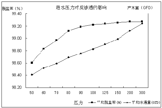

  1. 进水压力对反渗透膜的影响
  进水压力本身并不会影响盐透过量,但是进水压力升高使得驱动反渗透的净压力升高,使得产水量加大,同时盐透过量几乎不变,增加的产水量稀释了透过膜的盐分,降低了透盐率,提高脱盐率。当进水压力超过一定值时,由于过高的回收率,加大了浓差极化,又会导致盐透过量增加,抵消了增加的产水量,使得脱盐率不再增加。如下图

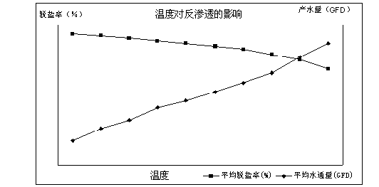

  2. 进水温度对反渗透膜的影响
  反渗透膜产水电导对进水水温的变化十分敏感,随着水温的增加,水通量也线性的增加,进水水温每升高1℃,产水通量就增加2.5%~3.0%;其原因在于透过膜的水分子粘度下降、扩散性能增强。进水水温的升高同样会导致透盐率的增加和脱盐率的下降,这主要是因为盐分透过膜的扩散速度会因温度的提高而加快。如下图.

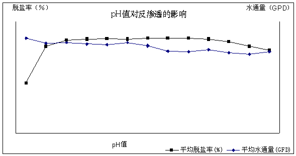

  3. 进水pH值对反渗透膜的影响
  进水pH值对产水量几乎没有影响;而对脱盐率有较大影响。由于水中溶解的CO2受pH值影响较大,pH值低时以气态CO2形式存在,容易透过反渗透膜,所以pH低时脱盐率也较低,随pH升高,气态CO2转化为HCO-3和CO2-3离子,脱盐率也逐渐上升,在pH7.5~8.5间,脱盐率达到最高。如下图

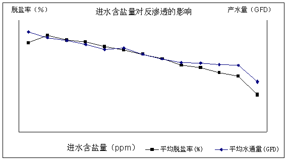

  4. 进水盐浓度对反渗透膜的影响
  渗透压是水中所含盐分或有机物浓度的函数,含盐量越高渗透压也增加,进水压力不变的情况下,净压力将减小,产水量降低。透盐率正比于膜正反两侧盐浓度差,进水含盐量越高,浓度差也越大,透盐率上升,从而导致脱盐率下降。如下图:
