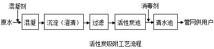

村镇供水工艺主要包括自然沉淀、粗滤、高锰酸钾预氧化、粉末活性炭等预处理手段,及混凝、沉淀、过滤等常规处理工艺。针对微污染原水经常规净化后仍不能满足生活饮用水水质要求时,可采用活性炭吸附或臭氧氧化与活性炭吸附联用的方式进行深度处理。另外,近年来,膜处理技术也广泛应用到农村饮水安康工程当中来。

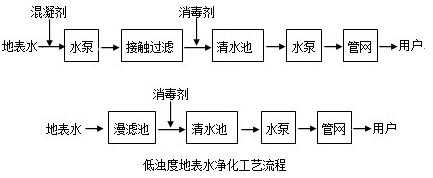

● 凡以地表水(山溪水、水库水、江河湖泊水)为水源,原水浊度长期低于20NTU,瞬间不超过60NTU,其他水质指标符合《地表水环境质量标准》(GB3838-2002)要求时,可采用直接过滤或慢滤加消毒的净水工艺。

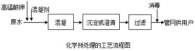

● 原水浊度长期低于500NTU、瞬间不超过1000NTU时,可采用混凝、沉淀(澄清)、过滤加消毒的净水工艺。

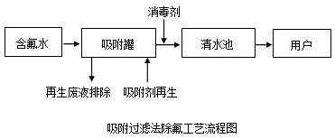

吸附过滤法:含氟水通过由吸附剂组成的滤层,氟离子被吸附在滤层上,以此达到除氟目的。主要吸附剂有:活性氧化铝、骨炭、活化沸石、多介质吸附剂、多孔球状羟基磷灰石饮用水除氟粒料(如HAP-F环保除氟粒料)等。

当常规处理工艺难以使微污染水达到饮用水水质标准时,一般可采取增加预处理或深度处理等措施,以满足要求。措施的选择,可根据原水水质采用一种或多种组合工艺。微污染水处理技术措施包括强化常规处理和深度处理。

化学预处理:
对于微污染原水,投加适量氧化剂(高锰酸钾)、粉末活性炭进行预氧化和去除有机物,使絮凝、沉淀、过滤等构筑物在良好运行状态,控制滤池出水浊度在1NTU以下。

深度处理:主要是应用活性炭或臭氧活性炭组合工艺,使水中污染物,尤其是有机污染物得以去除,以弥补常规处理的不足。
颗粒活性炭(GAC)池:可去除水中色、嗅、味的微污染物。

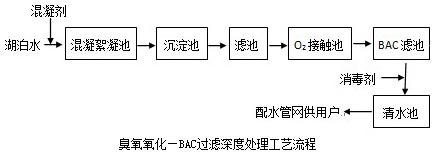

臭氧氧化、生物活性炭(BAC)过滤:当常规处理不能去除原水中的有毒有害有机污染物时,需增设臭氧和生物活性炭组合工艺。
