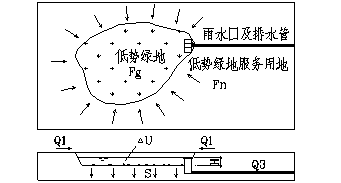

  降雨过程中,在住区低势绿地及其相关系统中同时发生降雨、汇流、集蓄、入渗和溢流排放等多种水流运动,是一个复杂的过程。图1为低势绿地的计算模型示意,设想计算区域F包括低势绿地Fg和其它用地Fn(如道路或建筑物占地等)两部分,即F=Fg+Fn。Fn也称为低势绿地的服务面积。
图1 低势绿地计算模型示意

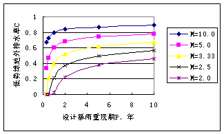

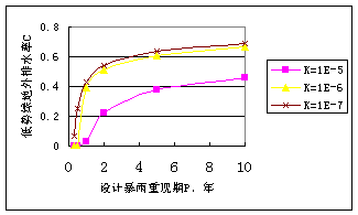

3.1 暴雨重现期对低势绿地外排水率的影响
  暴雨重现期决定着雨量的多少。为了更好的讨论暴雨重现期与低势绿地外排水率的相互关系,以北京地区为例运用公式(2)~(8)进行计算。假定:F=104㎡,Cn=0.9,H=100mm,T=120min。当K=1×10-5m/s,M为10.0、5.0、3.33、2.5、2.0时C~P关系曲线如图2(a)所示;当M=2,K为1×10-4m/s、1×10-5m/s、1×10-6m/s时C~P关系曲线如图2(b)所示。可以看出,暴雨重现期对径流系数影响显著,随着暴雨重现期的加大,进入低势绿地的径流量加大,外排水率变大。设计时应根据排水设计规范和当地以及住区的要求等条件确定。选用重现期越大,所需低势绿地的下凹深度和面积越大,外排水量也越多,土方量和工程费用加大。低势绿地的设计重现期P可以参照室外排水规范,一般取0.33~1.0。
(a)      K=1×10-5m/s,H=100mm,T=120min
(b)M=2.0,H=100mm,T=120min
图2 暴雨重现期与外排水率的关系

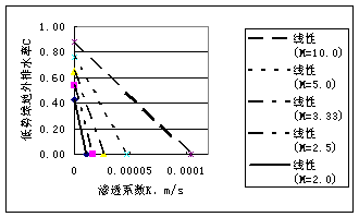

3.2  渗透系数对低势绿地外排水率的影响
  土壤的渗透系数决定绿地的渗透能力,它取决于土质、孔隙度、植被等因素。以北京地区为例运用公式(2)~(8)进行计算。假定:F=104㎡,Cn=0.9,H=100mm,T=120min。当P=1.0,M为10.0、5.0、3.33、2.5、2.0时C~K关系曲线如图3(a)所示;当M=2.0,P为0.5、1.0、2.0、5.0、10.0时C~K关系曲线如图3(b)所示。可见渗透系数对低势绿地外排水率影响极大。土壤渗透系数越低,渗透能力越差。绿地的渗透能力最好能现场实测,计算时采用达到稳渗后的渗透系数,且应留有一定的余地,防止发生堵塞。
(a)P=1.0,H=100mm,T=120min
(b)M=2.0,M=2.0,T=120min
图3 渗透系数与外排水率的关系

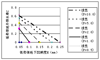

4.1  低势绿地下凹深度
  低势绿地实质也是一种渗透贮存设施。低势绿地与溢流口或路面之间的高差称为低势绿地的下凹深度。绿地下凹深度愈大,贮水效果愈明显,在一定程度上弥补降水和渗透的不均衡,以减缓径流洪峰,起到调蓄作用。仍以北京地区为例,设F=104㎡,Cn=0.9,M=2.0,K=1×10-5 m/s,T=120min。当P为0.5、1.0、2.0、5.0、10.0时C~H关系曲线如图4所示。
(M=2.0,K=1×10-5m/s,T=120min)
图4 低势绿地下凹深度与外排水率的关系
  在一定重现期下雨水径流系数为零时所对应的绿地下凹深度即为低势绿地在此条件下的临界下凹深度。它表明当绿地下凹深度大于该数值时可以实现雨水零排放;反之,雨水有外排。在此范围之内还应注意绿地的淹水时间不超过植被耐淹时间。

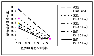

4.2 低势绿地面积比例
  计算区域内低势绿地面积占全部面积的百分数对外排水率的影响明显。随着低势绿地占地面积比例的增长,土壤的渗透量增大,径流量逐渐减小,所以低势绿地面积比例的增加对实现住区雨水零排放、改善生态环境等有着重要的作用。设F=104㎡,Cn=0.9,K=1×10-5,T=120min。当H为0.05、0.1、0.15、0.2、0.25时C~G关系曲线如图5所示。低势绿地占地比例的确定一般应结合小区规划和小区环境、景观等要求和计算综合确定。
图5 低势绿地面积比例与外排水率的关系
