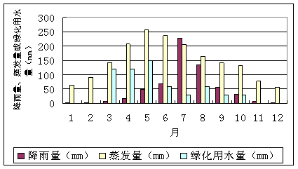

2)北京园林部门统计月均绿化用水量或绿化用水量预测;降雨量、蒸发量和绿化用水量的对比见图1。由于该小区采用了较多的高尔夫球场绿化用草,耗水量较大,绿化用水量均按120mm/月计算。
图1 降雨量、蒸发量和绿化用水量对比图
Fig.1 Comparison among rainfall,
evaporation and green belt sprinking

平衡计算结果见表2。
