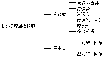

2 雨水渗透
  采用各种雨水渗透设施,让雨水回灌地下,补充涵养地下水资源,是一种间接的雨水利用技术。还有缓解地面沉降、减少水涝和海水的倒灌等多种效益。可分为分散渗透技术和集中回灌技术两大类:
  分散式渗透可应用于城区、生活小区、公园、道路和厂区等各种情况下,规模大小因地制宜,设施简单,可减轻对雨水收集、输送系统的压力,补充地下水,还可以充分利用表层植被和土壤的净化功能减少径流带入水体的污染物。但一般渗透速率较慢,而且在地下水位高、土壤渗透能力差或雨水水质污染严重等条件下应用受到限制。
  集中式深井回灌容量大,可直接向地下深层回灌雨水,但对地下水位、雨水水质有更高的要求,尤其对用地下水做饮用水源的城市应慎重。
