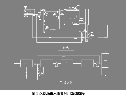

A 北京某中学运动场雨水利用工程(北京市城市节水办资助项目,北京建筑工程学院设计)
该工程于2000年竣工投入使用。是北京市第一个城市雨水收集利用系统,获得市政府专项资金补助,补助资金约占投资额的三分之一。图1
是该雨水收集利用系统流程,表1列出主要工程量。
表1主要工程量 |
| 项目 |
数量 |
| 操场面积 |
17000m2 |
| 贮水池容积 |
245 m3 |
| 植物土壤滤池面积 |
80 m2 |
| 清水池容积 |
126 m3 |
| 潜水泵 |
2台 |
| 其它:溢流井、弃流井、闸等 |
可利用雨水量计算:
按年平均降雨量600mm计算,
年均可利用雨水量=降雨量╳汇流面积╳径流系数╳弃流系数╳季节折减系数
=0.6╳17000╳0.8╳0.87╳0.85=6034m3
根据现场条件和投资限制,设计规模适当减小。按单场降雨量20mm设计,即20mm有效降雨量可将贮水池灌满,超过设计负荷的降雨则通过设于运动场环形集水渠上的溢流口排入附近的市政管系。
按每年15场雨估算,则每年可收集雨水约4000 m3,用于冲洗操场和校园绿化。考虑操场冲洗水还可以循环利用,节约水量相应增加。

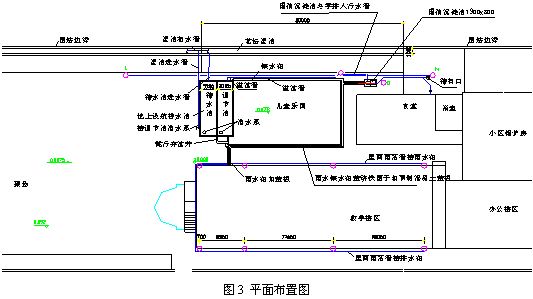

(3)方案分析

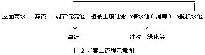

由于该校仅有少量绿化用水和5~11月航模水池有用水要求(因改造工程复杂,不考虑建筑内的冲厕用水),用水量较少。设计方案考虑利用雨季5~10月屋面雨水作为水源,
采用植被土壤过滤技术净化雨水。工艺流程见图2。该方案运行费用很低。表列出主要工程量。

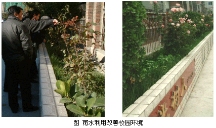

(4)运行情况
经过两个雨季的运行表明,该系统决策正确,主要体现在:运行管理非常简单,避免了采用方案三带来的运行复杂性和难以控制,这对一个缺少专业管理人员的学校尤其重要;增加利用厨房较清洁的洗菜水做为雨水利用系统的补充非常有效,洗菜水水量虽少,但细水长流,源源不断地补充储存池,大大提高整个系统的有效利用率,对北京降雨不均匀性起到很好的弥补作用;设计施工合理,除细小环节,基本未出现任何质量问题,雨水系统水质好,水量充沛。学校还考虑向社会提供部分富裕水量。
需要注意的问题是雨季前后应清洗储存池,厨房洗菜水必须严格和其他污水分离。
通过该工程不仅大大改善了学校的用水和环境状况,还被区教委列为环境教育示范校。

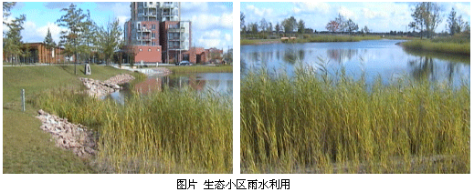

B 柏林某生态住宅区雨水利用(德国专业设计公司设计)
建造时间1992年
屋面面积8325m2
雨水塘面积800 m2;雨水塘汇水面积4760 m2;循环水道186
m2;收集输送径流循环泵由太阳能和风能驱动连续,由植物根部区净化。
植物净化区100 m2,雨水用于灌溉。
多余雨水进入渗透设施,整个小区几乎为雨水零排放。
特点分析:
将160栋建筑物的屋顶雨水通过收集系统进入三个容积为650m3的贮水池中,主要用于浇灌。溢流雨水和绿地、步行道汇集的雨水进入一个仿自然水道,水道用砂和碎石铺设,并种有多种植物。然后进入面积为800m2、容积为1500m3的水塘(最大深度3m)。水塘中有芦苇为主的多种水生植物,同时利用太阳能和风能使雨水在水道和水塘间循环,连续净化,水塘内的水质优良,清澈见底,形成植物鱼类等生物共存的生态系统。遇暴雨时多余的水通过渗透系统回灌地下,整个小区基本实现雨水零排放,是一个成功的生态住宅区雨水综合利用的典范。

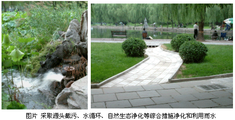

该公园地面面积10.87ha,湖面面积6.11ha,绿地面积7.6ha。
湖北岸雨水基本通过地面或雨水口进入湖内,湖南岸区域面积约5ha的雨水径流则通过雨水管道排入市政雨水管系。由于城市的发展建设,湖的原有水源被切断,近年来公园内修建了游泳池和水上乐园,用湖水作水源。另一方面,该湖还受到园内非点源和少量污水的污染,夏季容易发?quot;水华"现象。因此,该公园湖面临水源不足和水质恶化双重压力。
考虑利用湖的容量来调蓄利用南岸区域的雨水。综合径流系数0.69,按北京市年均降雨量600mm计,则南区年均雨水径流量为50000×0.69×0.6=20400m3,
湖的总面积6.11×104 m3, 若不考虑蒸发、渗漏损失,湖中水位可提高20400/61100=0.34m。
故设计方案将湖的溢流闸板加高0.3m,并对部分堤岸进行修整加高,可增加蓄水量1.8万m3。
雨水利用与水质保障总体方案见下图所示。此外还对公园少量点污染源采取了截流措施。
