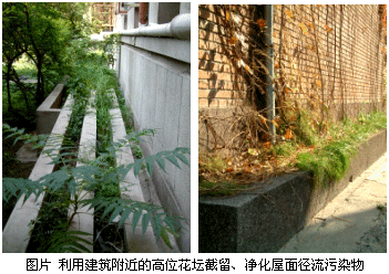

2 雨水花坛和湿地
  这是两种比较自然化的雨水截污、净化和利用的技术措施。可以和城市小区的绿化和环境景观有机地结合,简单适用。
图片 利用屋面雨水的人工小湿地
可以有效地利用雨水资源\净化水质和改善校园环境(北京建工学院)
