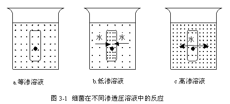

  ①微生物在等渗透压下生长良好。微生物在质量为5~8.5g/L的NaCI溶液中,红血球在质量为9g/L的NaCI溶液中形态和大小不变,并生长良好;②在低渗透压(ρ(NaCI)=0.1g/L)下,溶液水分子大量渗入微生物体内,使微生物细胞发生膨胀,严重者破裂,导致微生物死亡;③在高渗透压(ρ(NaCI)=200g/L)下,微生物体内水分子大量渗到体外,使细胞发生质壁分离。

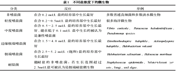

  耐盐微生物:能耐受一定浓度的盐溶液,但在无盐条件下生长最好,其生长也不需要大量无机盐。
  嗜盐微生物:指在高盐条件下可以生长的细菌,其生长离不开高盐环境。按照最佳生长盐度范围可以分为三类。
海洋菌: 最佳生长盐度1~3%
中度嗜盐菌: 最佳生长盐度3~15%
极度嗜盐菌: 最佳生长盐度15~30%

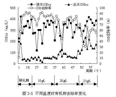

  随着盐度的升高有机物降解速率下降,因此低F/M更适合含盐废水的处理。图3.5为SBR法处理在各盐度下的处理效果。

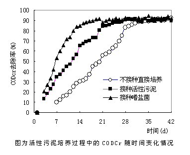

  接种或者基因固定化适盐微生物处理高盐污水是一种有效的处理方法。此种方法可以处理超过3%的高盐污水,这是不同驯化法无法实现的。其筛选出的某些具有特定污染物去除的适盐菌可以具有高的专性降解能力,大大提高处理效果。筛选接种物来源于海洋或者河口底泥、晒盐场底物和其他高盐环境下的活性物质。筛选往往有一定的程序和基因化措施。
  这种方法的缺点是启动时间长,前期启动费用高。但是对于高盐污水生物处理而言,是可行的方法。
