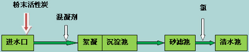

应对可吸附有机污染物的活性炭吸附技术
  采用粉末活性炭,在取水口或净水厂进口处投加(推荐在取水口投加),吸附去除大部分有机物。可有效去除饮用水标准中涉及的80多种污染物。确定了可以采用活性炭吸附去除的有机物,相应的应急处理工艺参数,包括吸附时间容量、可承受最大污染倍数。
典型案例:2005年11月松花江硝基苯水污染事件———→
  粉末炭对水源水中硝基苯的平均去除率为98.5%(以滤前水计),滤前硝基苯平均浓度为0.0019mg/L,加上炭滤池,总的去除平均为99.4%(以滤后水计),滤后出水硝基苯平均浓度为0.0009mg/L。
  松花江水污染事故城市供水应急处理经验:在取水口处投加粉末活性炭,利用水源水从取水口到净水厂的输送距离,在输水管道中完成吸附过程,把应对硝基苯污染的安全屏障前移,是应急处理取得成功的关键措施。

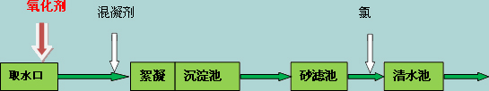

应对还原性污染物的化学氧化技术
  对于硫化物、氰化物等还原性污染物,在取水口或净水厂进水处投加氧化剂,如高锰酸钾、氯等,具有很好的去除效果。
控制要点:氧化剂的种类根据污染物确定,投加剂量要根据水源水质变化动态调控,加量过多时,氧化剂过量:加量不足时,反应不完全,并应注意氧化带来的次生污染问题。

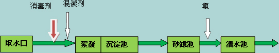

应对微生物污染的强化消毒技术
  医疗污水,生活污水污染的水源水,严重有机污染也可导致水源水中生物过量繁殖。强化消毒,增加消毒剂投加剂量和保持较长的消毒接触时间,确保供水水质的微生物学安全。消毒剂首选药剂为氯,稳定型二氧化氯也可以考虑,臭氧、紫外消毒需现场安装设备,应急事件中不便采用。
典型案例:2006年2月牡丹江市海浪河水污染事件———→
      2008年5月汶川地震震区城市供水水质安全保障———→
      2009年7月内蒙古赤峰自来水微生物污染事件———→

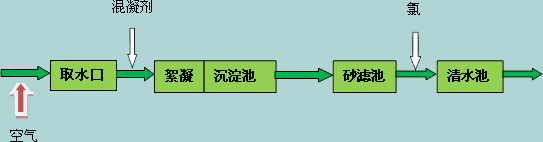

应对挥发性污染物的曝气吹脱技术
  对于难于吸附和氧化的挥发性污染物,如卤代烃类等,在取水口外水源地设置应急曝气设备,吹脱去除,约10种。曝气吹脱的主要缺点是需要设置曝气设备,应用受到现场条件限制。
